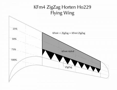

Это летающее крыло просто в изготовлении так как использована технология KFm4 при которой выглядящее не законченным крыло создаён воздушные потоки пригодные для полёта, а форма ZigZag создаёт стабилизирующие потоки при этом отпадает необходимость в заканцовках.
На схеме это выглядит вот так:

"Крыло склеено из трёх слоёв пены толщиной 5мм, размах крыла в дюймах 60" = 152.4 cm, вес самой модели без электроники составил 390гр, общий полётный вес около 850гр., центр тяжести установлен на 20%"
К сожалению мне не удалось найти полноразмерный чертёж, есть только смасштабированый вдвое, но это же не проблема для настоящих моделистов
Дополнительная информация об использованых материалах и электронике есть на самих распечатках
